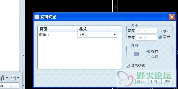

1.工程图中已经投影出一个零件,想再添加一个组件进来可以吗?是怎么弄的呢?
2.所有图形都已经在工程图画好了,发现刚开始没有使用模板,怎么把模板调进来呢?
