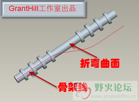

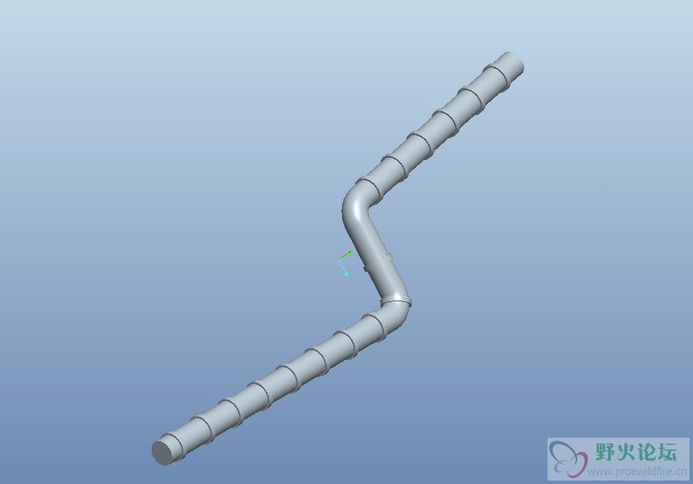

看图!请高手指教!

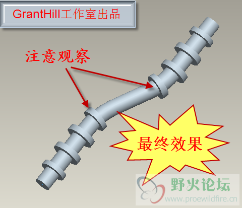

骨架折弯貌似可以!注意观察图中标示。可尝试通过设置属性来改变,如果不行,就得使用其他特征来完成了!
骨架折弯教程可见:
http://www.docin.com/p-55814494.html
见图:

非常感谢你的回答,学习啦!不过还是想知道用展平面组和折弯实体应该怎么做,这是我教程后边的作业,就是让练习这两个命令的。请大侠指教!
