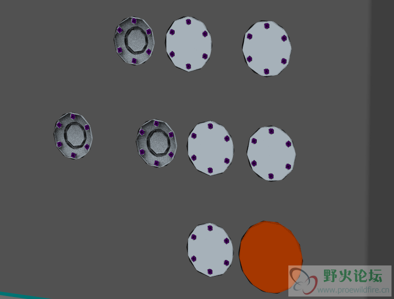

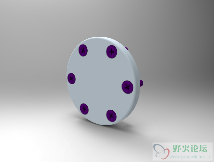

为什么我的proE 5.0 组件导入hypershot 1.9.54 后精度降低,而导入单个零件R:\零件.png时又是正常的??

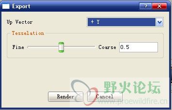

导入时把Tesselation的值改小就可以提高精度
PS:hypershot没有1.9.54只有1.9.21,你说的是keyshot吧

谢谢,搞定!
哦,是keyshot 1.9.54
