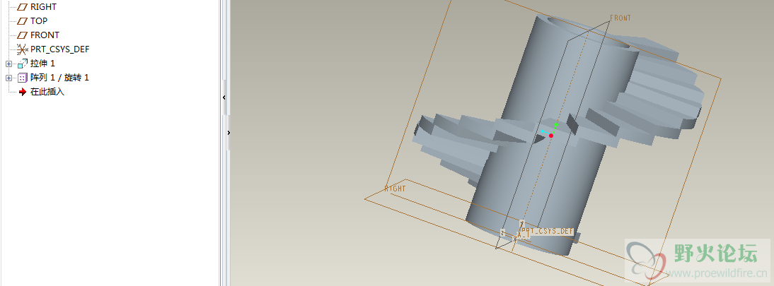

[原创] 一步画出的旋转楼梯!

这个以前做过,本来一般一个方向只能选择一个尺寸,但是按住ctrl就可以在一个方向选择多个尺寸。只要设置好尺寸的变化量就可以做出楼主的阵列来。希望我说的没错

谢谢36楼提醒,我也做出来了,方法是先画中间的圆柱,再用旋转画第一步阶梯,画好后,先不用点旋转,(重点:将阶梯最下边一点与圆柱最上面一点标尺寸,此处圆柱高100,所以标出来的尺寸是一百,标好后再完成旋转)最后将阶梯阵列,用轴阵列哈,选择轴阵列后,点及下面的尺寸按钮,选中刚才所标尺寸,设置增量为-5,在设置好轴阵列角度和个数就成功了。以前我一直没用简单方法做出来过,希望和我一样的人能够做出来。再次感谢36楼。呵呵!
