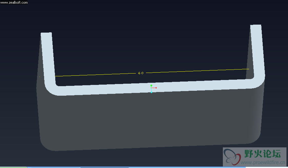

打开或新建钣金零件。零件长(外壁到外壁)60,高(外壁到外壁)20,折弯处内径=T=3,折弯角度90
假设忽略折弯系数,理论上的展开长度=60+20+20-3*4=88

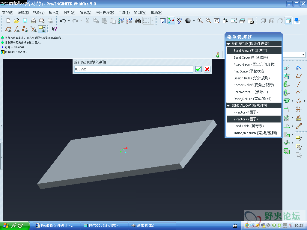

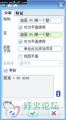

我们展平这个零件。量一下它的长度,88.4248,并不是我们想要的88.6,
那么,怎样才能得到88.6呢?
在[编辑]下拉菜单中,单击[设置],
系统弹出[钣金件设置]菜单管理器。
单击[折弯许可]-[Y因子]-[输入]
系统要求给Y因子输入新值,这里输入0.5292,
回车。系统提示零件将再生,询问是否继续。

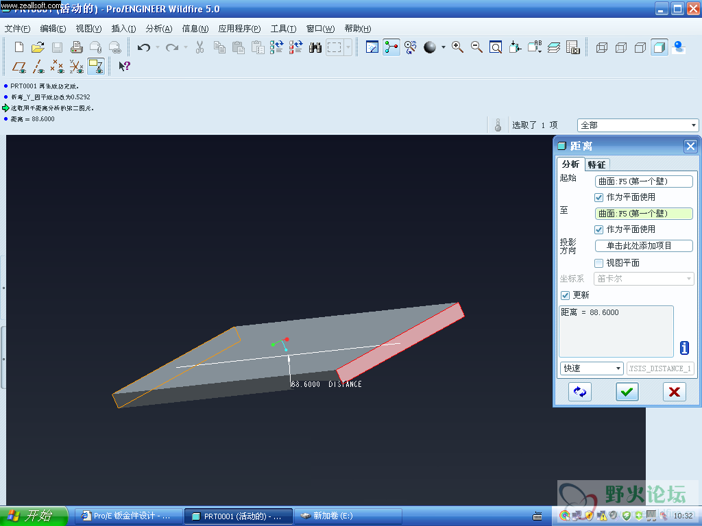

单击[是],在[钣金件设置]中单击[完成/返回]-[完成/返回]。

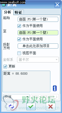

此时,我们再重新测量展开长度,发现数值很精确,88.6000!
不管折弯角度是非90的折弯,或者你的折弯半径不等于板厚了,还是你的折弯系数变了,是o.4或0.5了,
都可以通过修改Y因子值的办法,精确得到你想要的展开尺寸。
