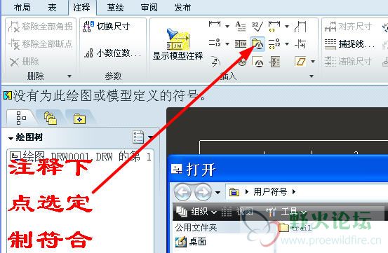

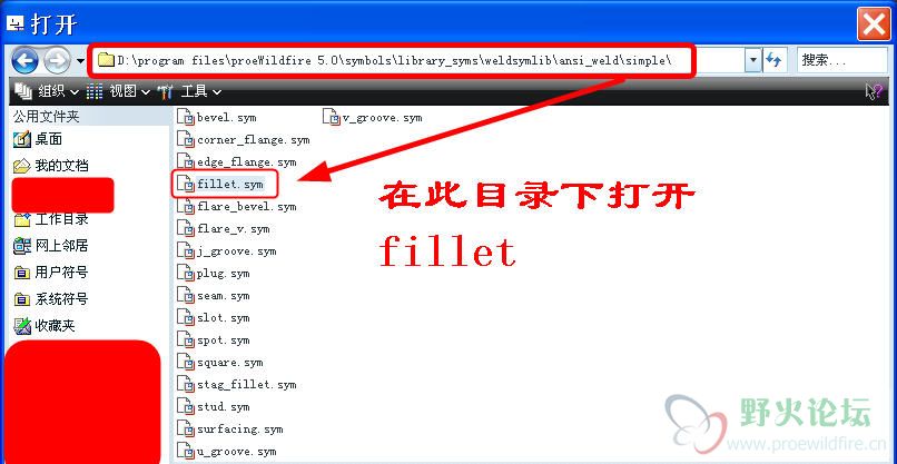

刚才有网友在给我发信息问 proe5.0的焊接符号标注,我在论坛搜索了一下没找着,一下做了个简单教程,供大家参考。
三张图片说明问题。
打开符号后的操作,靠大家自己去尝试,我这里不再多说了……

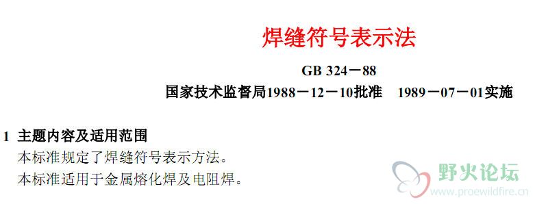

 楼主| 发表于 2010-5-19 10:26 | 显示全部楼层
附件是 焊接符号的一些理论知识。
焊接标注.part1.rar
781.25 KB, 下载次数: 3330
焊接标注.part2.rar
498.77 KB, 下载次数: 2223

我用的是4.0,怎么没有看到有此文件,FILLET

PROE5.0自身就带有焊接符号库
