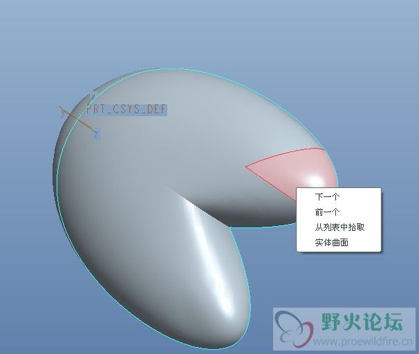

发表于 2010-5-19 09:17 | 显示全部楼层 |阅读模式
不要说我这个话题有人解答了,那个教我们着色有只是说了怎么给单个曲面着色和整个零件着色,并没有教我们将整个实体曲面着色,我搞了半天就是不会搞,所以才发贴请教大家了

发表于 2010-5-19 21:22 | 显示全部楼层
先选中一个面,然后右键,实体曲面

发表于 2010-5-21 11:30 | 显示全部楼层
按老说的,先选中一个面,然后右键,实体曲面,然后选你要的颜色,点中键结束,所有实体曲面就会变成你要的颜色,但零件颜色还是原来的色,如果你用切除材料做一特征,会看到零件本身的颜色

 楼主| 发表于 2010-5-22 09:14 | 显示全部楼层
哦,知道了,是要先选好实体曲面后再选颜色才可以,谢谢各位老大了
