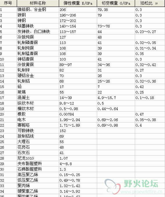

在做proe有限元分析时,要定义材料属性,如:泊松比\杨氏模量\热扩散系数\热容量\热导率等,
请问普通45#钢,35crmo调质后(硬度HB200~235)这具体的参数是多少

发表于 2010-7-25 14:04 | 显示全部楼层
回复 楼主 rainweb 的帖子
vvvvvvv.gif 材料的力学性能
