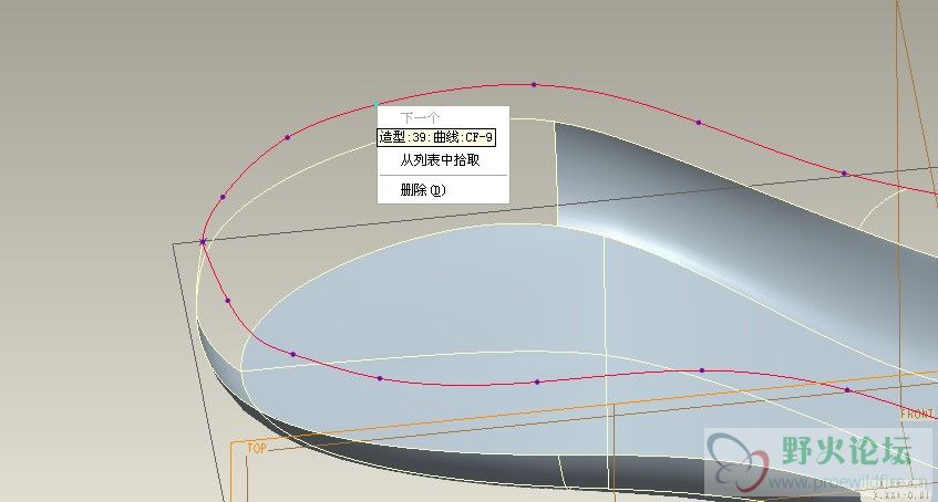

为什么我的PROE没有分割呢?我点右键的话应该有个分割啊?怎么没有呢?我想把这个曲线分成两部分,大家帮帮忙,帮帮忙啊!

先把要分割的点加亮(也就是选中)在右键,你这样的情况是把曲线加亮了,所以就出现你这样的情况了。

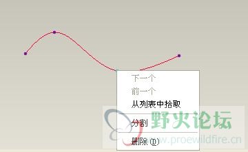

我的点不已经显示是蓝色了吗?这还不算选中吗?而且我发现我的PROE闭合的曲线都没有分割,但是只要是不闭合的曲线都有分割,这是怎么回事呢?

我的PROE不知道是怎么了,只要是闭合的曲线,曲线编辑的时候选中曲线上的点右键就没有分割的选项,但是只要是不闭合的曲线,再重复这个操作就有分割选项,这是为什么啊?

野火里曲线分割,如果是一个环,请到继承里,执行曲线命令,才可以分割,在标准程序里,好像不能对环进行分割
世上有难事,不怕苦心人!
发表于 2010-5-22 13:27 | 显示全部楼层
你要在哪个位置分割,就在哪个位置做个点,然后点要分割的曲线,再点下拉菜单中的编辑里的修剪,最后选点来分割
