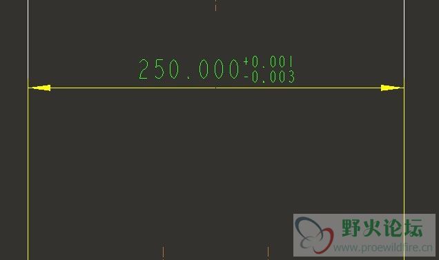

我在标注时,发现基本尺寸的小数位数随着后面公差的小数位数而改变,很不好看,还请哪位高后帮忙解决一下,先谢谢了!如图:

在绘图选项中将lead_trail_zeros的值改为std_default,抑制尾随0就行了.

谢谢啊,本人已经解决了
