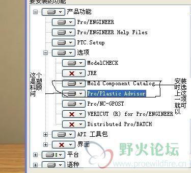

发表于 2010-5-18 18:49 | 显示全部楼层
可以试试这个:
完全删除原有proe;
重装proe,当出现对话框时,在【元件】中勾选Option,并选中全部【子元件】项;
其他安装步骤不变。
