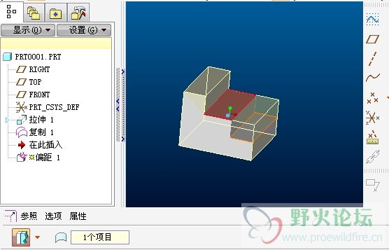

我现在正学到曲面编辑这章节,感觉原位复制与粘贴这组命令在实际运用不好用,请高手帮帮我,最好能举个例子讲解下它的用途,谢谢。

例如在偏移中的替换曲面特征时以要使用到复制,其中复制的面是要替换的即是要到达的。也就是图中红色的面

哦,好的,谢谢哦
