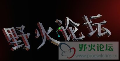

我自己的联想过程。

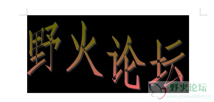

首先 proe能否草绘出这种艺术字体,进行拉伸、偏移?
觉得不大可能,也没必要。联想2d制图的高手→autocad
那autocad里面如何制作这种字体呢?
觉得单靠autocad 我们做不出来,也没必要去做。联想文字处理的大侠→office word
好了,知道这个过程后,我们就拨云见日了。

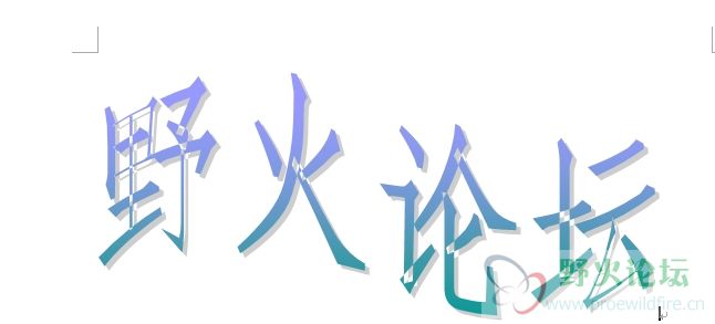

第一步:
在office word 里面插入艺术字,这个比较简单,我就不细说了。写好文字以后,复制!
file://C:\Documents and Settings\fjx373202\桌面\Snap9.jpg
第二部:

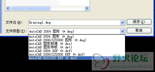

    打开autocad  编辑→选择性粘贴→autocad图元,这样子就做好了autocad内容。居中保存!
file://C:\Documents and Settings\fjx373202\桌面\Snap10.jpg
保存的时候注意了,如果你的是proe 5.0以下的版本,存的时候最好存成file://C:\Documents and Settings\fjx373202\桌面\Snap11.jpg
autocad低版本文件,推荐R12,后缀可以选择dwg和dxf,文件名称不能有汉字。
第三步:

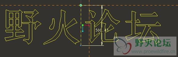

   打开proe草绘,在菜单栏 草绘→数据来自文件→文件系统 找到你刚才保存的autocad 文件打开。
打开以后慢慢的加载,之后的操作相信大家都会了……
如果出现四个字加载错误,那就试着一个一个的来。再导入警告里面选取部分导入……
如有不懂的地方,请大家跟帖…… 谢谢!

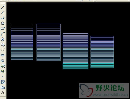

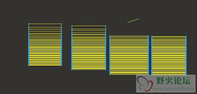

按照楼主的方法出问题了
按照楼主的方法遇到问题,可能是字体不支持!!下面是我出问题的 截图
word里面我复制过去的文字
黏贴到CAD2004里面的时候
保存的格式是dwg或者是dxf文件都试过
再到PROE4.0M100中看到是下面这样的

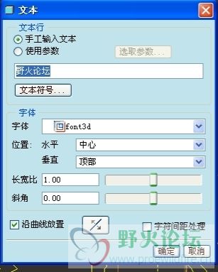

这是我自己的方法
直接在草绘里面点A 1.JPG 这样的图标,然后随便画一条线,
接着就自动弹出对话框,
输入文字 3.JPG ,再在对话框里面调整一下文字,(自己满意就可以)点确定就OK了  。

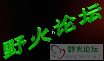

 楼主| 发表于 2010-5-19 08:40 | 显示全部楼层
回复 3# nevergiveup520 的帖子
根据proe的草绘特性,你选择这样的字体肯定是不可以的。
word里面的艺术字凡是平面带有立体感的字体,都不可直接使用。
在选择字体的时候,根据 autocad 矢量图形的特性,word图片属于位图,proe只接受2d线条……
