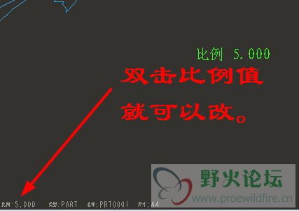

发表于 2010-5-18 11:12 | 显示全部楼层
这个表示的是图纸比例,这个值具有相关性proe里面不能随便更改。
另外;0.04 就是2比50,好像不符合规范吧?

发表于 2010-5-18 12:06 | 显示全部楼层
回复 3# Newer 的帖子
工程图下面有个比例,你双击它……

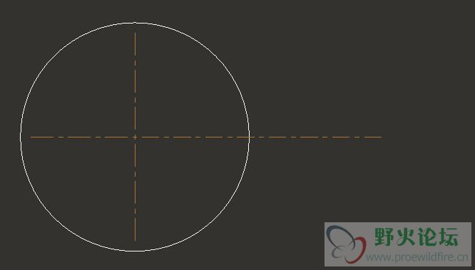

回复 6# Newer 的帖子
箭头大小可以在工程配置里面改,论坛 搜索 工程图配置
还有就是圆类的特征,标注中心线后,那个中心线的形状大小可以修改么?
要改 中心线的形状大小, 不明白阁下的意思。改中心线有必要吗?这样对吗? 标准的点画线 不用改!

发表于 2010-5-18 14:10 | 显示全部楼层
你在工程图注释模式下,选择中心线,拖动就可以了
