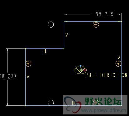

[求助] 模具镶针的分解进行怎样的操作才能把下图中的零件变成单个的便于我做成工程图

相同的大量镶针用“拉伸——切减材料”切除多余,只保留一件,酱紫就变成单个的便于出工程图了。

回复 3# juneli888 的帖子
再新建一个零件,复制需要的面组,实体化后不就是你所需要的?

原帖由 huangfeishan 于 2010-5-17 22:49 发表
这个方法也不错。学习了哈。。但是,原来的零件修改后,这个复制新建的零件能不能同步更新?
