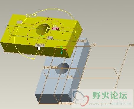

怎样才能把这两个零件装配成90度,我怎样装配它们都成水平线的```

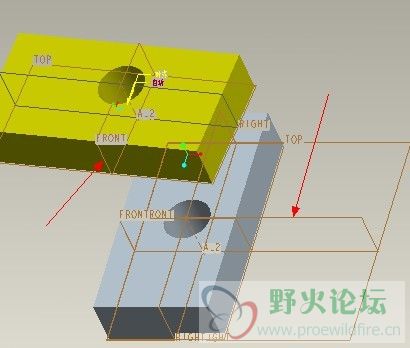

回复 4# 一郭周 的帖子
角度匹配在哪````可以贴个图来看看吗```谢谢```

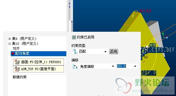

发表于 2010-5-19 17:23 | 显示全部楼层
见下图
1 选两个非平行的相交基准面
2 输入角度
3 打钩
66
发表于 2010-5-19 18:53 | 显示全部楼层
要旋转应该先要有轴对齐,其次要旋转的约束必须和轴对齐在同一个集内。
