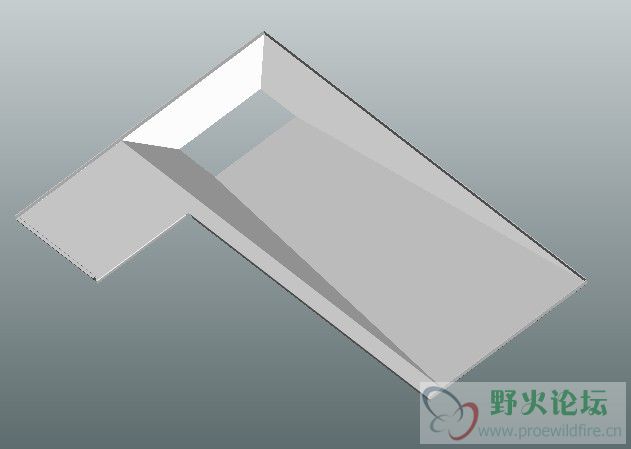

发表于 2010-5-17 16:10 | 显示全部楼层 |阅读模式
人第一次做视频教程,这次上传的是混合实体转钣金件这个功能的视频。(在公司里做的所以没声音)
希望大家看了后多多给意见
如果大家觉得还行多多支持
以后还有视频传上

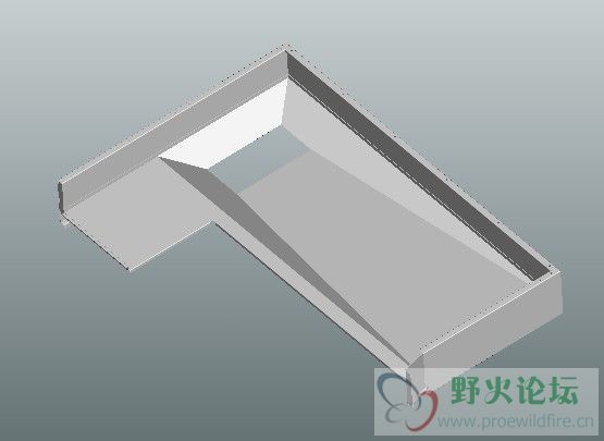

 楼主| 发表于 2010-5-20 12:32 | 显示全部楼层
回复 4# 0502071010 的帖子
发过图了,教程里和这个有点不一样  基本的差不多
62
80
 楼主| 发表于 2010-5-20 12:37 | 显示全部楼层
更新了图  在家支持下 这个产品已生产了
