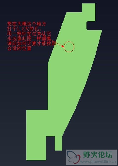

请大哥大姐帮帮忙,求最好的位置,先在此谢谢了

 楼主| 发表于 2010-5-17 15:01 | 显示全部楼层
那怎么办呢,我要求穿根针过去,不管它怎么转,最终它掉下来时的方向要符合我的图片方向。

发表于 2010-5-17 15:44 | 显示全部楼层
首先,我还没有完全理解楼主你的要求,
光说要达到自由落地基本符合你的要求就要上轻下重。

 楼主| 发表于 2010-5-17 16:23 | 显示全部楼层
谢谢,我的意思就是这样,请问你能准确的求出那个点吗,越上面效果越好

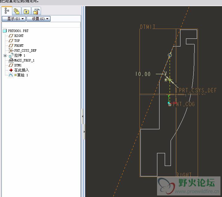

发表于 2010-9-3 10:28 | 显示全部楼层
找到重心位置(质量分析),图示位置,过重心作竖直向上的射线,射线上任意位置开孔都可以
1.prt.rar

发表于 2012-2-22 15:28 | 显示全部楼层
这是行为建模
学一下就明白了
