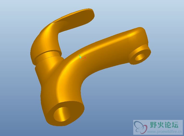

一、作品说明:
欲创作如图所示的水龙头外观造型,由于目前本人水平有限,无法画出内部的结构及装配,而且只是做了外观设计,尺寸没有严格的要求,故称之为概念设计。
file:///C:/Users/ZH148B~1.O/AppData/Local/Temp/ksohtml/wps_clip_image-9405.png
二、运行环境:
系统环境:Windows 7 Ultimate x86 chs
软件版本:Pro/Engineer wildfire 5.0 F0000
三、设计思路:
① 用可变剖面扫描作出主体部分
② 用拉伸、旋转等作出转动部分和出水口
③ 用曲面作出手柄部分
④ 使用倒圆角等对图形进行修饰

五、要点分析:
① 主体部分的宽度是变化,而且用关系不好表达,因此考虑用一个图形控制。
② 手柄部分为了做的更真实一些,用一些曲面合并而成。
作品为原创,参考了网络上的很多资料(来源已记不得了),在此一并谢过!!!

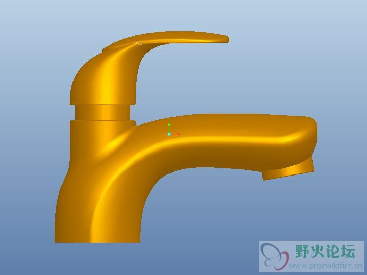

 楼主| 发表于 2010-5-16 22:21 | 显示全部楼层
最终效果图
