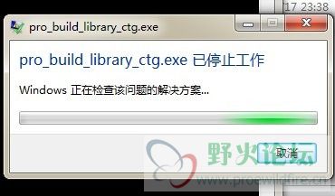

试了很多方法,大多都差不多随便贴一个吧
1.编辑你自己启动目录下的CONFIG.PRO,添加下面几行:
tpro_material_dir       D:\MONLibs\Materials
pro_library_dir           D:\MONLibs\
pro_catalog_dir         D:\MONLibs\
protkdat                     D:\MONLibs\protk.dat
2.编辑目录内的protk.dat改动为: EXEC_FILE  D:\MONLibs\MON4.dll
3.添加系统环境变量
MONLIBS_DIR=D:\MONLibs
4.安装PROE4.0安装目录下的\i486_nt\pvx\pvx.exe。
5.添加系统变量
pro_library_dir= D:\MONLibs
6.运行Proe5.0目录中\bin\pro_build_library_ctg.bat
通过以上操作,在Preo5.0就可以使用标件库了
首先是第四步。因为我只有5.0M020的64版本。所以装的就不是4.0的

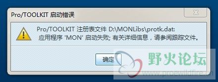

试了其他的方法也都是类似的情况。
请斑竹帮帮忙啊,已经弄了2天了。网上搜了很多教程,大体都一样,可是总有一两个细节不一样,例如还有要复制2个.DLL文件到SYSTEM32文件夹的要求。
希望斑竹帮帮忙啊。至于问什么要用WIN7 64,也是没办法啊。新买的本本,换32的系统激活还是个问题。现在神KEY也用不了了,显卡驱动没有XP版本的。郁闷啊。

发表于 2010-6-8 09:26 | 显示全部楼层
这一步一定要装4.0的
因为2.编辑目录内的protk.dat改动为: EXEC_FILE  D:\MONLibs\MON4.dll
这里有个MON4.dll
这表示跟4.0连接,所以pvx文件一定要4.0的才行

发表于 2010-11-20 21:30 | 显示全部楼层
原帖由 jiangyude 于 2010-6-8 09:26 发表
这一步一定要装4.0的
这里有个MON4.dll
這個方法試過了,不行!!!!
