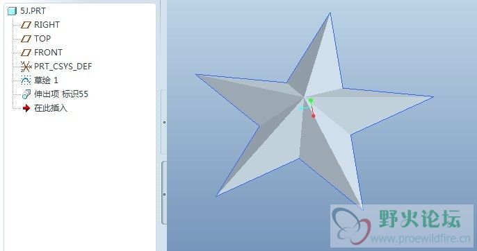

[分享] 一条线扫一个五角星

 楼主| 发表于 2010-5-16 14:45 | 显示全部楼层
混合式可以搞定,我也做过,我只是提供仍外的方法

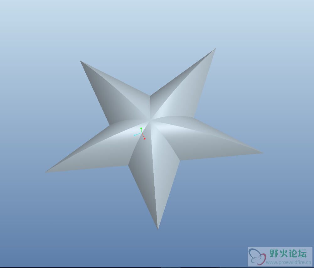

跟做一个,稍微改了一下关系式。

发表于 2010-5-16 22:28 | 显示全部楼层
第二步用可变扫描能行吗
第二步用可变扫描能行吗教教啊,我想不出来

发表于 2010-5-16 22:41 | 显示全部楼层
其实有很多方法可以完成这个五角星形的,上面大家都已经用到了两种,还有用边界面也可以做出来

发表于 2010-5-17 09:16 | 显示全部楼层
楼主用得好像是可变剖面扫描命令,这个方法不太会。
不过我知道可以用混合命令,第一个剖面是五角星形状,第二个剖面用一个点,设置一下盲孔深度就好了

发表于 2010-5-18 08:58 | 显示全部楼层
大概做了一下
其實沒有很難
