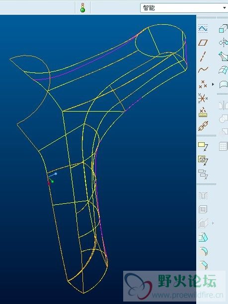

笨人用PROE5.0 M020 绘制了曲线 当用混合曲面命令时出现如图情况 不生成曲面 请求老师指点

你哪两条边线。。不能相切
吧。。。把PRT上传下。。。这个图看不清

发表于 2010-5-16 10:55 | 显示全部楼层
看你图上,所示的是构成的面一边是相切相续,一边是曲率连续,请问一下,你的线符合这两条件吗?

 楼主| 发表于 2010-5-16 16:01 | 显示全部楼层
谢谢两位老师了 我做的线全是通过点有约束的连接的 不能生成曲面 我改了线的约束 虽然曲面生成了但是又出现了问题 就是 一 有的曲面不是闭合的   二 是我怎样才能做到生成的曲面法向或者相切于基本面呢 (也就是怎么约束生成的曲面) 十分感谢老师的指点。
发表于 2010-5-16 17:36 | 显示全部楼层
你的有些点是不是没有打断呀?
 楼主| 发表于 2010-5-18 19:23 | 显示全部楼层
M020 的曲面混合时合并工具图标为什么总是灰色?
我在用PROE5.0 M020 曲面混合时合并工具总是灰色的 不能使用 而在镜相时却显示有多个曲面没有合并 请问老师这是怎么回事呀?谢谢了。
发表于 2011-3-28 15:36 | 显示全部楼层
我的曲面合并工具也是灰色不能选,怎么解决呀
