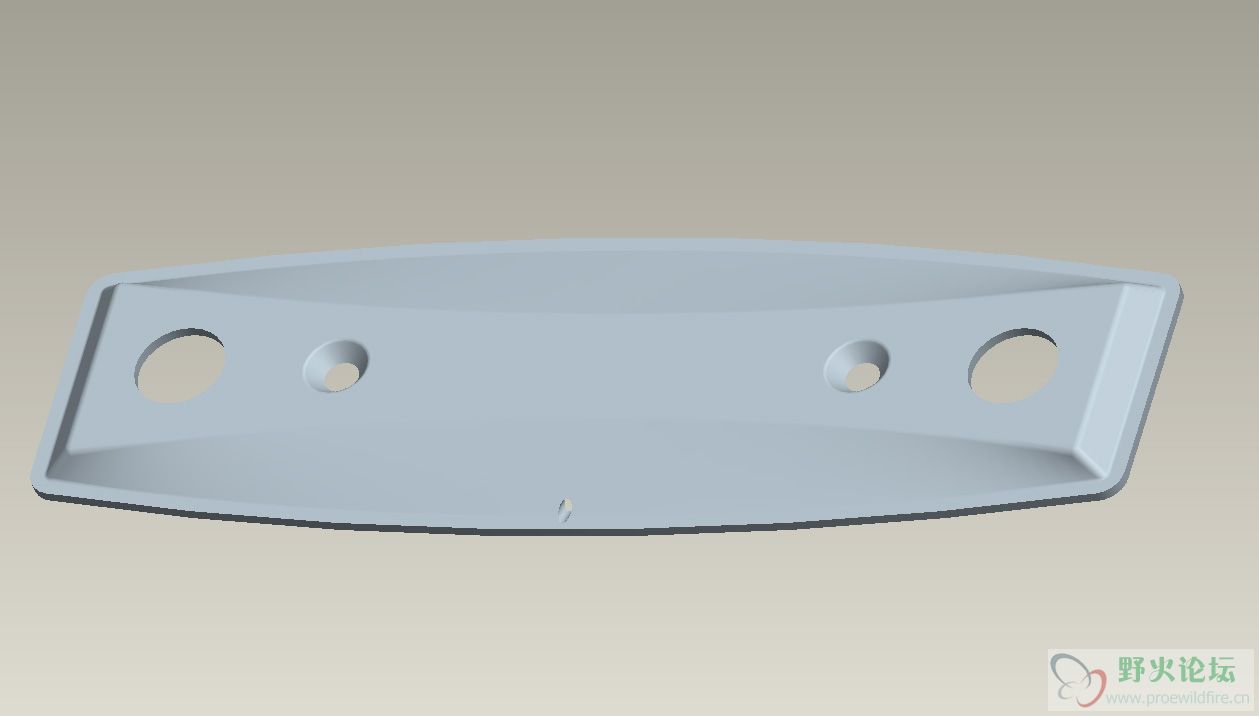

[练习] 有时间的朋友试画一下这个图形(需中级水平)

是不是我笨啊??注意看图中那个75度和60度。怎么楼主的图看着不对啊!上传个PRT呗??

 楼主| 发表于 2010-5-18 09:12 | 显示全部楼层
回复 21# xuchongya 的帖子
图纸没有问题,曾经是企业的生产图,那两个角度是不同的两个方向。其中75度是做为参考尺寸,以圆半径为主。

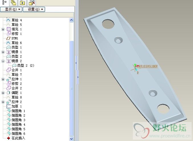

发表于 2010-5-18 12:29 | 显示全部楼层
简单画了个,传上prt。不过觉得图纸确实有问题,尺寸7跟两个角度60°和75°矛盾,还有俯视图中间小孔不应该是圆吧!请指正!谢谢!

发表于 2010-5-18 12:54 | 显示全部楼层
这个应该是用钣金画的吧

 楼主| 发表于 2010-5-18 13:47 | 显示全部楼层
回复 23# donghuafeng 的帖子
非常感谢你的模型,你的建模思路让我的视界豁然开朗,不同的人不同的思路,我的方法比较愚蠢,向你学习啦!

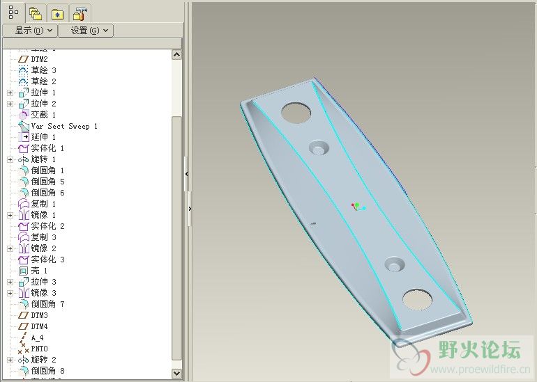

发表于 2010-5-18 14:17 | 显示全部楼层
我也做了以下
看看

发表于 2010-5-18 14:45 | 显示全部楼层
哈哈!原来真的是边界混合!哎!楼主的图把我看晕了。

发表于 2010-5-18 16:11 | 显示全部楼层
我也做了个。
