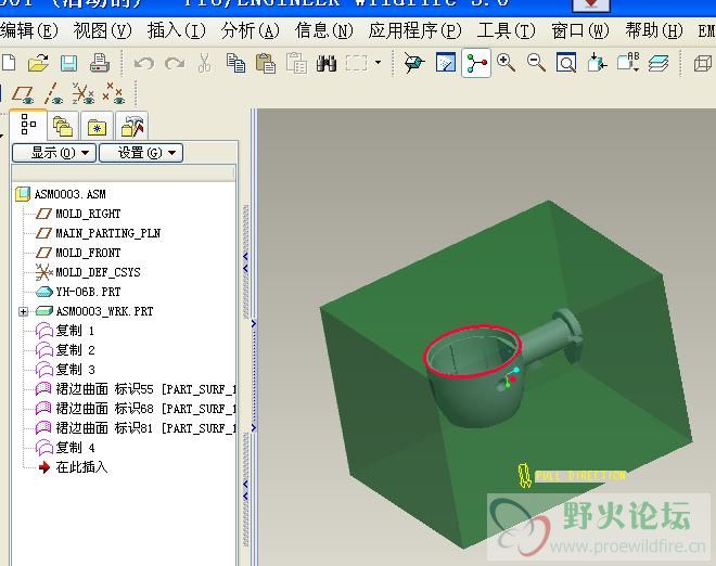

如图示: 未命名.JPG 所选取的红色曲线后再选编辑菜单在选延伸是红色曲线延伸的上面,可是延伸功没有激活,不知是为什么?求助老师帮忙

曲线没有选好.

谢谢,prt我也不会发,上图是要求做延伸曲面,绿色长方体是工件,里面的是工件,红色的线是我选的然后再选工具栏的编辑在编辑中选延伸,可是我选后延伸没有激活,不知是怎么回事

先按拉伸··再进入草绘里面用参照选取曲线·这样就可以拉伸曲面

还是不行,书中是选择要延伸的边界线,并按住shift键选取一周的边界线,选取边界线加亮选取,接着选择【编辑】|【延伸】这时延伸在激活状态,可是我这里相反没有被激活,也不能继续下面的操做了。

你好,我会了,是因为我没有把参照件遮蔽的原因导致选不上。谢谢你了
