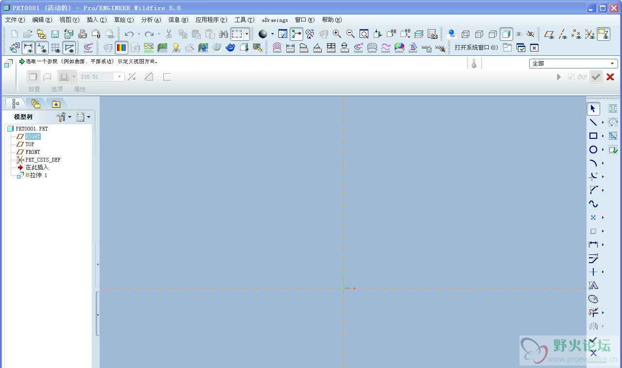

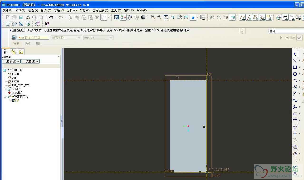

装了5.0之后,发现5.0的界面不习惯,想用回4.0的界面,看到别人的可以改,但我不知怎么改?附图:5.0现在的界面 2010-5-15 13-31-47.jpg

发表于 2010-5-15 14:26 | 显示全部楼层
可以改的!改好要保存config.pro加入system_colors_file如( X:\Wildfire 5.0\syscol.scl)!

发表于 2010-5-15 14:44 | 显示全部楼层
试图--显示设置--系统颜色--布置--wildfire 1.0-4.0

 楼主| 发表于 2010-5-15 16:37 | 显示全部楼层
我要的是菜单上灰灰的那种,你们还理解,请看好上面我发的那两张图片

发表于 2010-5-15 21:07 | 显示全部楼层
3楼已解说,注意领会

发表于 2010-7-5 10:15 | 显示全部楼层
4楼说的试了下,不错!
60
发表于 2010-7-5 11:28 | 显示全部楼层
回复 4# zhangxichang 的帖子
重起下就没有了,3楼的能用
