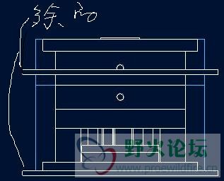

一副完整的模具,在工程图中,
不知怎么会多出了几块板来,郁闷啊,
请各位大大指点
完整的模具
工程图中多出了两块,是怎么会事?

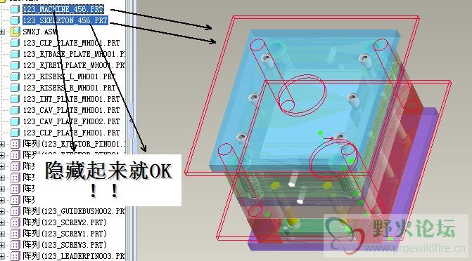

问题还是解决掉
来这里也是郁闷啊,
通过自己不懈的努力,不过问题还是解决掉了,
其实多出来的两块板是,注射机的示意板,
只要在模架组件中把,注射机去掉卞OK!!!
     OK!!!!!
