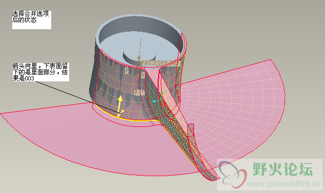

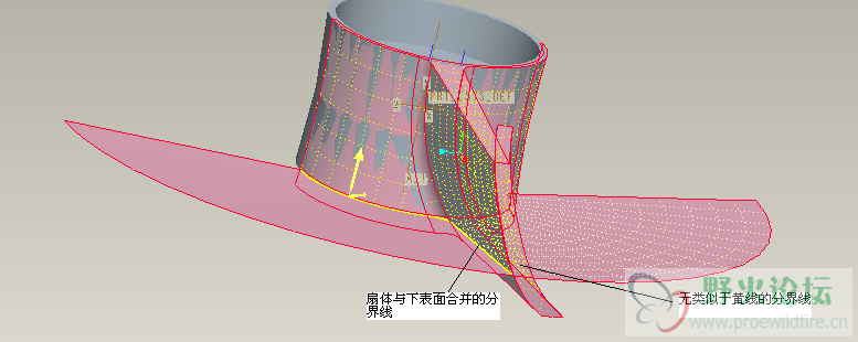

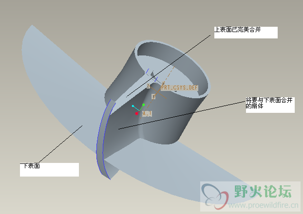

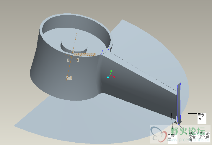

我是按照林清安编写的《完全精通PROE野火4.0综合教程》来做的,可是在练习到风扇叶合并的时候碰到一些问题。恳求高手大侠们出手相助。。。。

原因是,你合并的这些面不够大,单边留有间隙,
解决方法是把小的面延伸,使其与合并的能够完全相交

回复 5# daivone 的帖子
怎么延伸呢??
如果方便的话留个电子邮箱吧。。。。。

回复 4# zqok 的帖子
还没有实体化啊!!!
扇体的前后面还都是分开的呢。。。。
