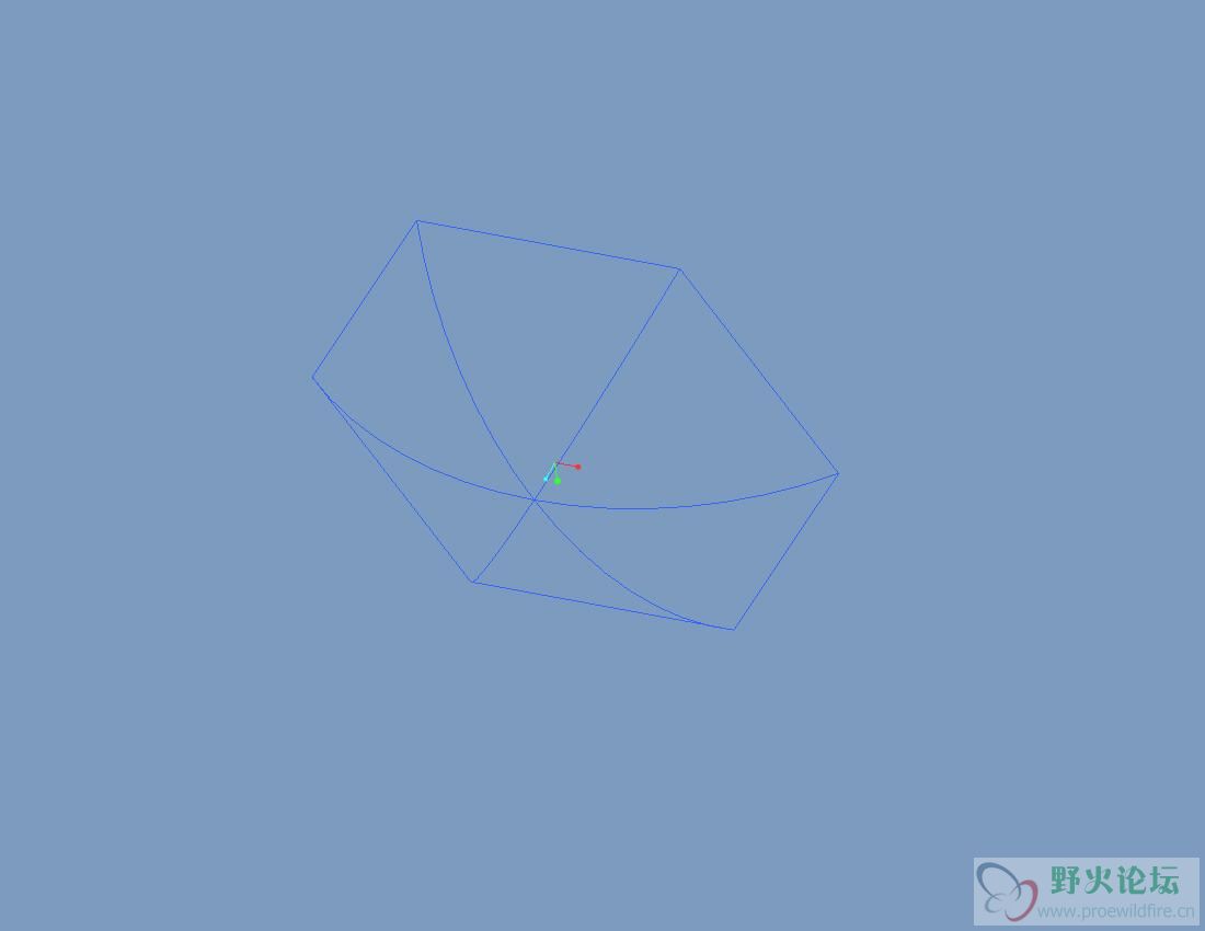

或许根本不可能生成的曲面,现求助高手..话不多说..上个PRT..里面有我画的曲线,要求是口是六角形,但底是球形的曲面....最好做成后希望能在曲面上阵列..
另外,发我画的一个成品PRT给大家做下参考..看有没有做得更好的方法..

不太像..上面六角不能有倒圆角的痕迹..你是用混合边界做出来的吧..

用可变剖面扫描做的?好像是做雨伞的哦。
