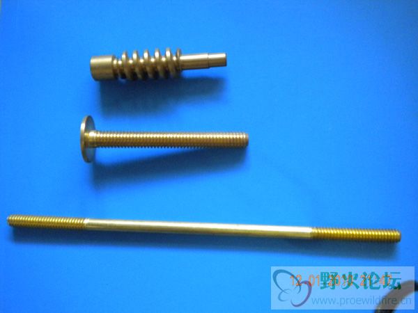

像这种产品建模思路是怎么样的?投影与包络好象画不行?

应该是螺旋扫描。一般都不画。用螺纹注释的。

。。。我是新手,投影包络不会,但是这个用螺旋扫描可以搞定,

基本不会画这种结构 ,会让电脑显卡受伤 ,只要用Note标注就好了

拉伸,螺旋扫描就行了,别想这么多
