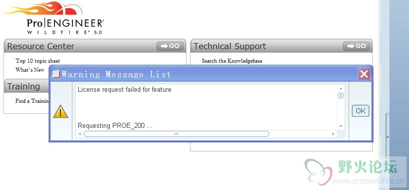

这是什么原因,装了好几次,运行后总是出现这个界面,点OK后,程序就关闭了。所装proe5.0无法使用,请高手指点!!谢谢

没有人回答,首先我不是高手,不过我也安装了不少次,希望建议能帮助你。有两个方面可能出问题了,首先你的许可证是不是复制对了而且修改id对了,然后就是你安装好后联网了吗,又一次我没有联网也不行。试试吧

应该是你的安装软件没有破解,在论坛的PROE安装及配置板块有安装版块的,好好看看。插上网线没有联网只是会弹出一个错误脚本,但还是可以运行的
 楼主| 发表于 2010-5-14 16:45 | 显示全部楼层
不联网也不行吗??
许可证 里的物理地址按照说明改过了的

你出现的问题我也出现过:
1.如果是双击proe后结果没有反映,打不开却显示在运行的状态,那多半是系统问题,番茄家园版的xp就不行了,但估计你不是这种情况。
2.从上面截图看,是许可证文件的问题:(1)你的的ID地址填写是否正确
                                    (2)你联网和不联网出现的问题,那就是你的ID地址的问题,你应在  不联网的情况下也可以使用,你在控制版面添加一个虚拟的网卡,这样你的ID地址对了,你以后就不需要联网用
                                    (3)你许可证文件的路径都改成英文和数字
发表于 2010-5-18 18:02 | 显示全部楼层
不要安装在中文文件夹
发表于 2011-7-17 14:28 | 显示全部楼层
无遇到和你一样的问题  是证书错误 ID上的0和o要分清 我搞了一下无终于搞明白了 祝你好运
