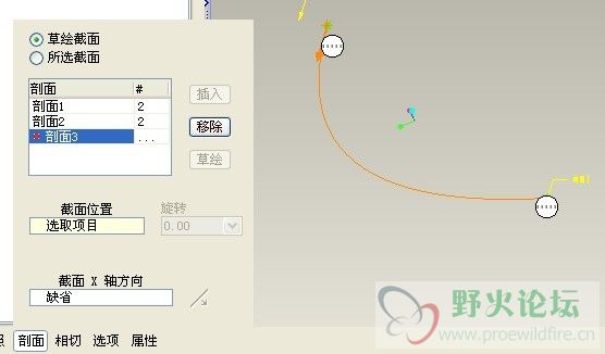

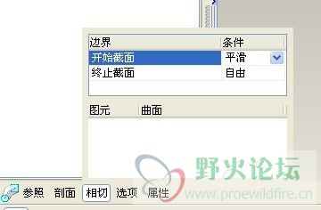

1 P4.0中尖点能不能设置成平滑的?尝试如下设置 未命名.jpg ,但还是尖点。什么原因?
  是不是我的方法错误?

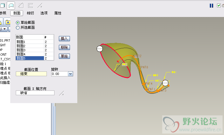

发表于 2010-5-14 17:06 | 显示全部楼层
可以在草绘的时候加点,这样在扫描混合的时候就可以选多个点

773
发表于 2010-5-14 17:13 | 显示全部楼层
先创建基准点,再扫描混合
