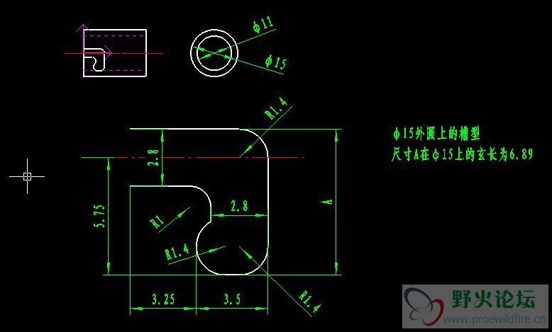

未命名.JPG 看着简单 我一画就卡壳了,所以只好向大家请教!有会画的教教我 谢谢!

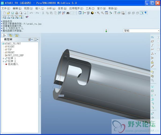

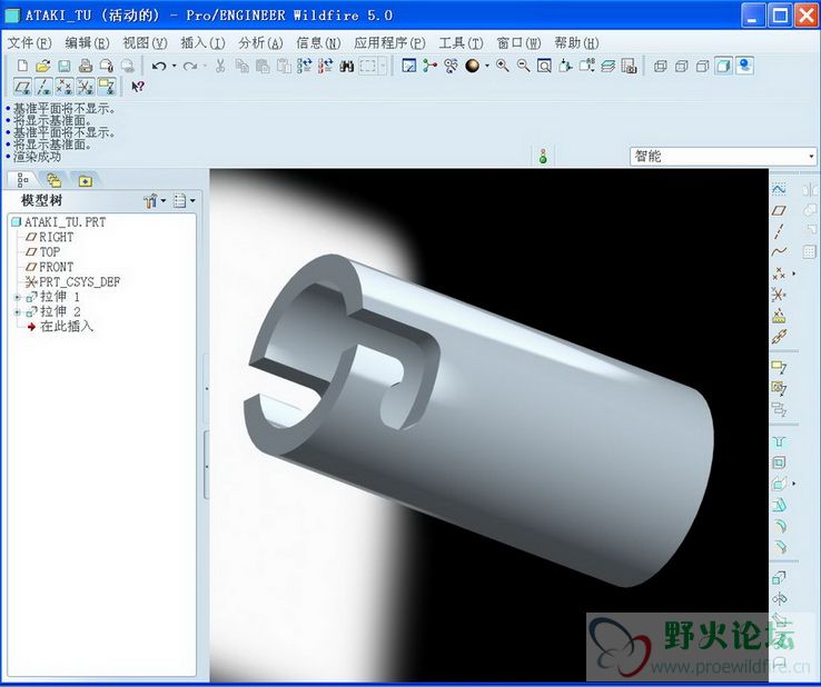

      您这个零件的建模并无“卡壳”的问题。
      此件的建模关键要点是,因零件各个尺寸都“咬”得很紧,稍有差池,就弹出报错警告,“有不当尺寸”或“闭合和开放的区域混合”……。
      您只需要谨慎精确绘出每一个尺寸条件,特别是下方的R1.4圆弧要仔细定好三个成弧的约束点……!
      至于建模的步骤则很简单:第一步:拉伸(建立空心管);
                                               第二步:拉伸(去除材料)。
                                                  OK!

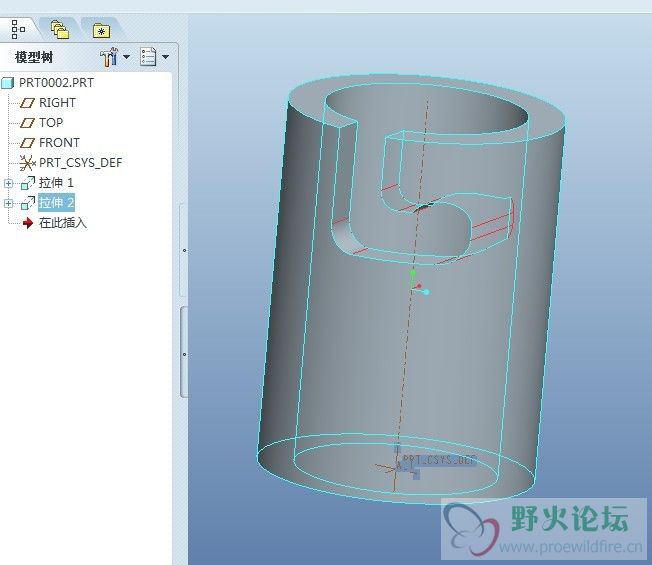

      此零件建模用的是Pro/E 5.0 M030。兹随附上PRT。
       ataki_tu.prt.rar (108.23 KB, 下载次数: 8)
      若因Pro/E不对应,暂时打不开PRT,则请参阅JPG截图。

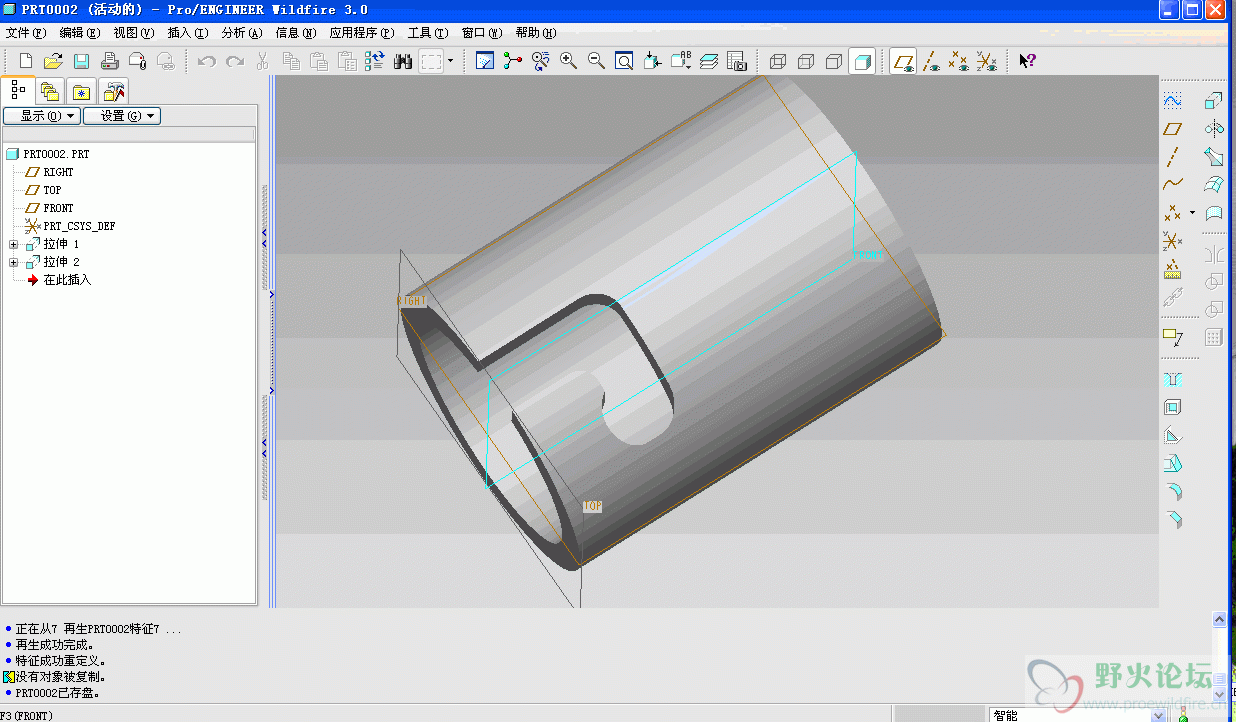

画了下感觉怪怪的。就是要想法把尺寸A给控制。BZ你在尺寸A是怎么控制的。我的是3.0画的

bz的文件我4.0的打不开 截图显示的不清楚 这个槽子用2.8的铣刀四轴加工成型 “大叶子”的做法不对 我原先做出来的也是这样的 跟实际零件要求不同 实际零件管壁上不会有凹槽

334
424
发表于 2010-5-15 22:34 | 显示全部楼层
prt0002.prt.rar
94.41 KB, 下载次数: 6

没明白你到底要怎样的 上面的截图和你给的东西是吻合的
