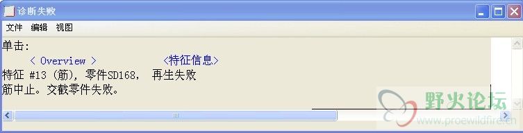

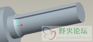

[求助] 我在做一个筋特征的阵列,是做旋转阵列,总是失败
发表于 2010-5-14 10:46 | 显示全部楼层 |阅读模式
1.prt.rar (70.22 KB, 下载次数: 9) 我在做一个筋特征的阵列,是做旋转阵列,总是失败,问题如下图所示
请各位高手帮忙解决,小弟菜鸟,还有个问题就是带有倒圆角的特征阵列时候也总是失败,网上查了一些,可是总也搞不明白
我用的野火3.0
谢谢!QQ:43977716
[ 本帖最后由 罗宏保 于 2010-5-17 09:39 编辑 ]

 楼主| 发表于 2010-5-14 11:20 | 显示全部楼层
回复 2# ljh1984 的帖子
我是以那个圆柱的中心轴做旋转阵列,然后就出现失败的窗口

发表于 2010-5-17 10:34 | 显示全部楼层
问题出在筋草绘时你不能以旋转面做参照有PRT楼主看下
1.prt.rar (50.67 KB, 下载次数: 32)
 楼主| 发表于 2010-5-18 09:55 | 显示全部楼层
回复 9# qh136 的帖子
谢谢大哥的热心,不过我的是3.0版本,你的版本太新,你修改后的PRT我打不开,能否再帮帮忙,顺便解释的再清楚些?
