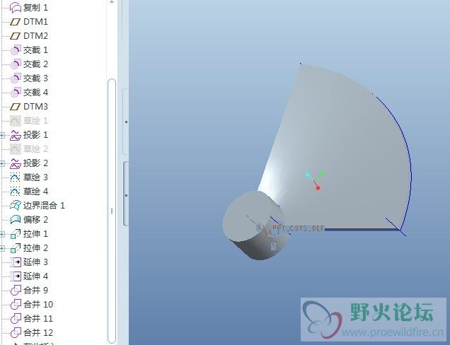

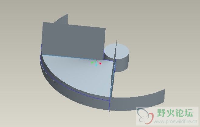

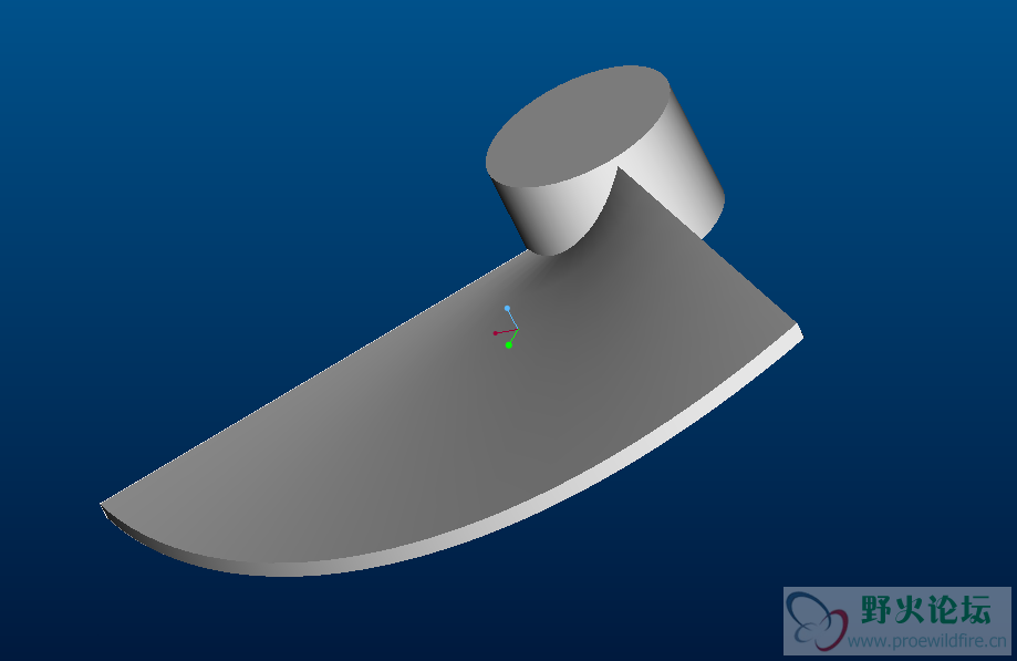

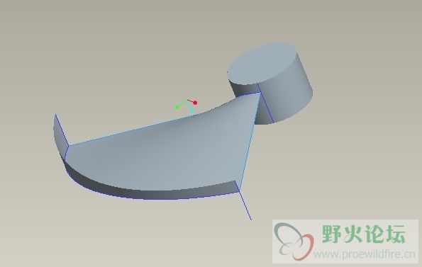

小弟在合并风叶叶片的时候合并了一个多小时,就是合并不出来,希望请教高手下,我的问题出在哪里?
[ 本帖最后由 xiaodong 于 2010-5-13 22:03 编辑 ]
这是么合并前的~~!
这是么合并前的~~!
最后合并出来的是这样子,问下论坛里的高手,我的问题出在哪里?

我做了一下 你下了看看
我有的用剪切的,不是全合并的

谢谢楼上的!但我想用曲面合并的方法创建风叶

只是曲面合并的顺序有关系!

不是顺序的问题

你用拉伸做曲面时候,参考的是其中一条边,这样只有一个合并能用。
我又延伸了一下,可以用合并做了。

这根本就是不是问题的问题``不要看就知道是哪条边不够长才会有这等问题~`` 强烈建议看看是哪条边的问题`然后在延伸一下```  `
