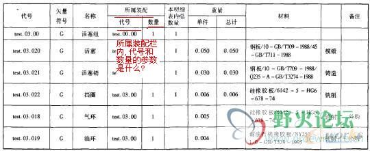

[求助] 在bom中想要读入零件所属装配的图号及在该装配的的数量需要用的参数是什么?

可能看的不明白,如下图

发表于 2010-5-13 19:31 | 显示全部楼层
rpt-qty?

 楼主| 发表于 2010-5-14 07:13 | 显示全部楼层
不是

发表于 2010-5-14 10:00 | 显示全部楼层
asm-mbr-name

就是零件的上级装入图号?
告诉你,没有现成的参数,这也是proe的一大问题。
解决办法:在建立零件时,手动加一个参数,写上装入上级的部件代号,再在bom里调用,不过这个局限性很大,比如下次这个零件再次在别的组件调用时,就不正确了。

发表于 2014-5-20 16:05 | 显示全部楼层
07484951 发表于 2010-10-9 20:26
我也碰到这个问题了,怎样解决
的确如此,而且在大型装配中,同个零件在不同的子装配里面的情况是非常多的
