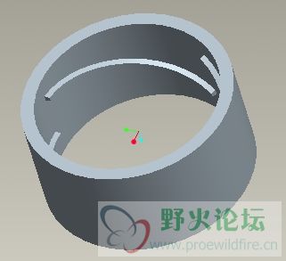

矿泉水瓶的盖子的内螺纹是由三条均分的螺纹组成的,今天搞了半天都没做好。请高手指教一下。怎么建三条螺线。先谢谢了

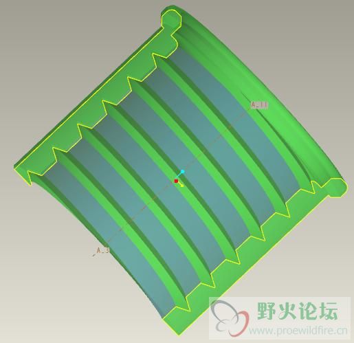

留足够的距离··复制特征旋转来试试看
森林中有一个分岔口,我愿选择脚印少的那一条路,这样我的一生会截然不同。
发表于 2008-4-16 17:42 | 显示全部楼层
做螺旋描时,用伸出项,再用拉伸的去除材料,除去

你画切口的时候一起画三个螺纹切口就行了啊

可是怎么定坐标呢?今天我也试图这样画,就是不会定坐标。就是画一个切口再转120度再画一个切口,不知怎么搞了。

好像可以画出一条螺纹后再三等分阵列。
