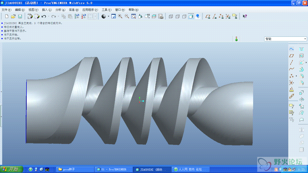

我用扭曲画了个转子,作图顺序是这样的首先用参数方程画出了转子端面线型,然后拉伸到指定长度480,然后用扭曲中的扭转命令扭转4圈也就是1440度,准备做出节距为120的螺旋转子,见附图。但现在扭转四圈后节距分布不均匀啊,而且感觉120的尺寸也不好控制。有哪位高手知道这方面的操作,麻烦您帮小弟一把,我不胜感激了,我QQ378786678。多谢了

附图
附图

不懂耶  帮忙顶一下    为什么不能用螺旋扫描呢

我知道螺旋扫描可以画转子,但给的是端面的线性方程所以不能用螺旋扫描,多谢

调节一下扭曲开始和结束的位置点就可以啊

是可以调节开始和结束的点,但要严格控制120的节距就不好弄了吧,请问兄弟可有高招,麻烦指点一下小弟
