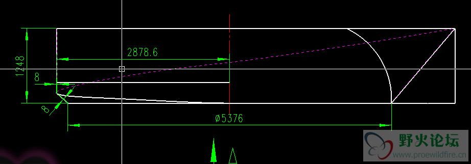

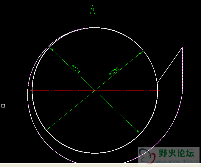

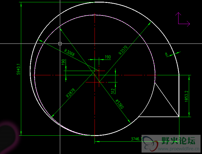

二次曲线怎么做也做不出来的,我不知道了。看看哪位高手来来帮帮我!
只能作出一个准确的投影,还有2个投影不确定
!!!!!!!!!!!!!!!!!!!!!!!!!!!!!!!!!!!!!!!!!!!!!!!!1

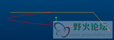

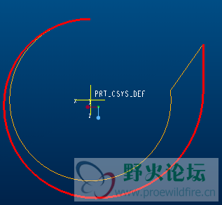

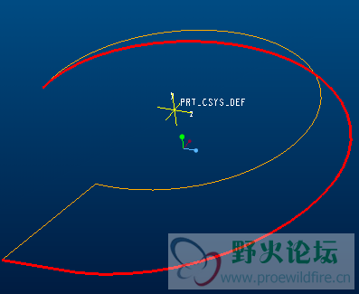

我自己画的,有这个形状但是不能生成曲面,我这条线画了好久
因为在公司弄的,所有文件都加M了。所以没办法传PRT上来,谅解。截屏也我拼命想出来的办法!

发表于 2010-5-14 15:59 | 显示全部楼层
可以分两部分来做啊
随便做了一个 步骤有点乱,但基本上达你的要求了
prt0001.prt.rar
73.61 KB, 下载次数: 33
100
125
 楼主| 发表于 2010-5-15 08:00 | 显示全部楼层
原帖由 xunge 于 2010-5-14 15:59 发表
可以分两部分来做啊
不管怎么样,还是很感谢你的!
我看了下,和我的不太一样!
