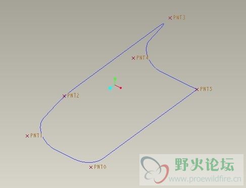

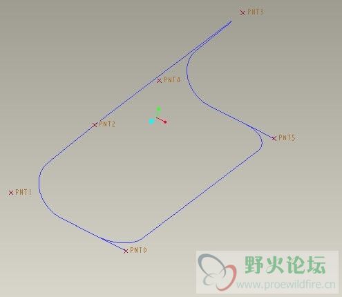

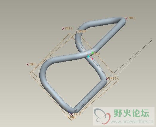

很简单的一个扫描,可以我做单一半径曲线时,两头多出来一段或者一边不能做半径圆弧,请看图和PRT

发表于 2010-5-12 23:14 | 显示全部楼层
进草绘里面剪掉就可以了阿

发表于 2010-5-13 11:26 | 显示全部楼层
你那rar下载不了
拉抻个V 形平面 然后再4个顶点做顶点倒圆角就行了啊 (插入,高级,顶点倒圆角)
