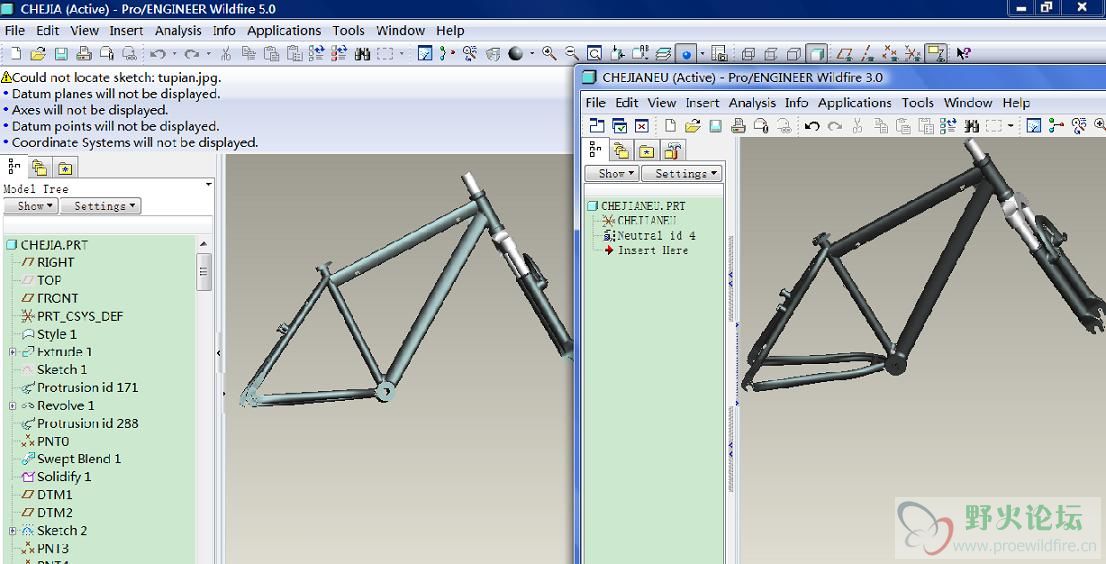

我们在实现软件间的数据交换时,一般选用的是IGES格式,而用IGES在PROE中常要曲面修补。
但PROE本身有一种保存格式 .neu.叫中性文件。可以在高版本的PROE中保存为.NEU文件,而NEU文件在低版本中也能读取。
这NEU文件的转换,不会像IGES那样会出现破裂等问题,保持PROE文件本身完整光滑及其完全信息,实现这个功能,只要把CONFIG里的一些配置改动就行了。
在低版本读取由高版本保存的零件时(NEU格式),低版本里把零件当一个特征看等,所以不能编辑其原有的信息(例如,想把它在5.0的一个旋转删掉是不可能的)。不过,你可以在这个文件基础上添加特征。
(建议论坛把上传文件大小限制放大点,并非我不想用网盘,只是公司网络限制,我无法上传和下载,只能网页保存和上传)
