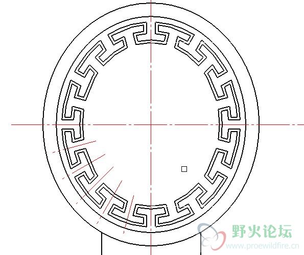

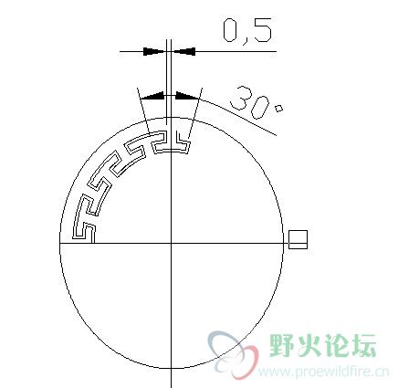

如何在椭圆形,正方形倒圆角后的形状之类的非圆形。均匀摆出以下图形。
我所上传的图片绘制的也不准确。因所占有的弧长不均匀。看起来不对称不美观。
相同的形状有12个,
1,是按角度均匀。每个所占30度。
2,还是用点定数等分一下再将绘制好的一个用块插入。
这两种方法本人均己试均不成功。第1种每个的大小不相等。第2种角度不对。

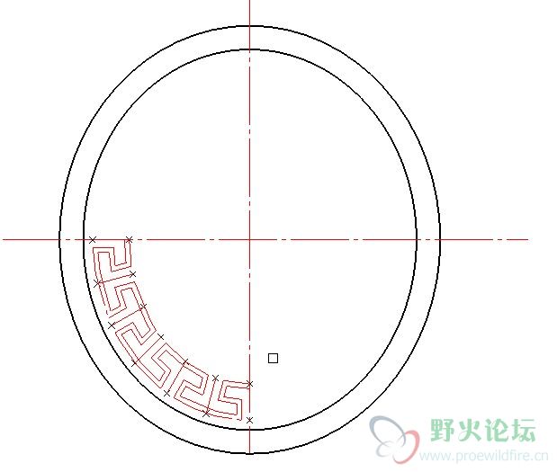

以下是我先将1/4椭圆弧进行等份后连接对应的等份点逐一绘制。绘好1/4椭圆,其余部分进行镜像。得出。
其实这样得出的应该还是不对的吧。它们还是大小不一的。

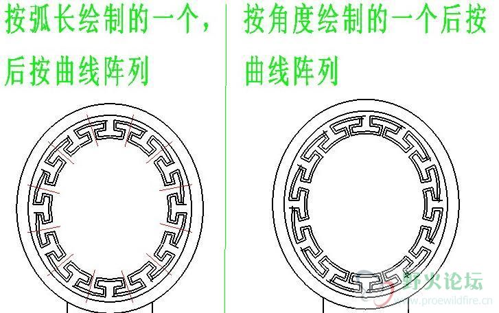

在草绘里面完成有困难,可以再草绘里面建一个然后沿曲线阵列试试!!!
182
212
 楼主| 发表于 2010-5-13 14:54 | 显示全部楼层
这个题目只是要求,绘制的花纹,均匀,美观,大小统一。本人才虚学浅,没能将花纹把握准确。第一个花纹绘制的都存在问题。
这里我附上我按曲线阵列后所得出图形。
希望大家一起来学习。
有会画的高手请附上您的PRT或DWG文件。
