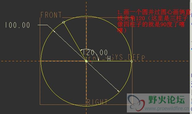

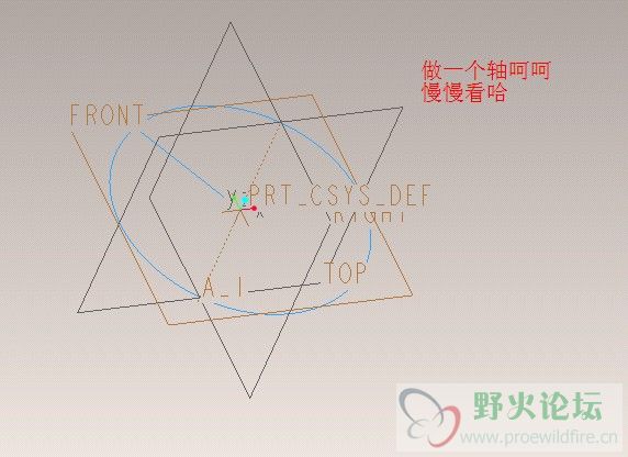

慢慢敲欢迎拍砖
慢慢敲欢迎拍砖

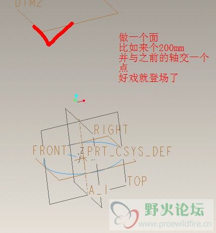

慢慢敲欢迎拍砖
慢慢敲欢迎拍砖

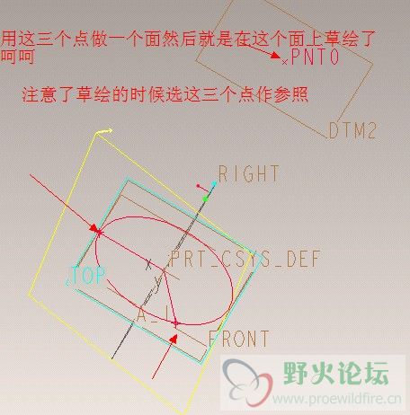

慢慢敲欢迎拍砖
慢慢敲欢迎拍砖

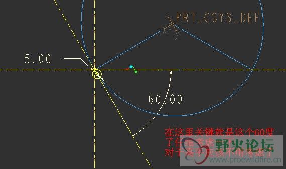

慢慢敲欢迎拍砖
这里就是vss了

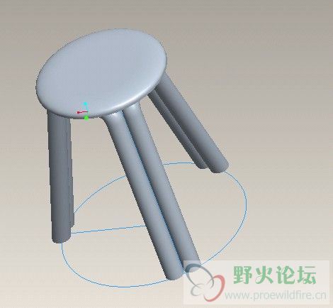

这里是效果图
呵呵
