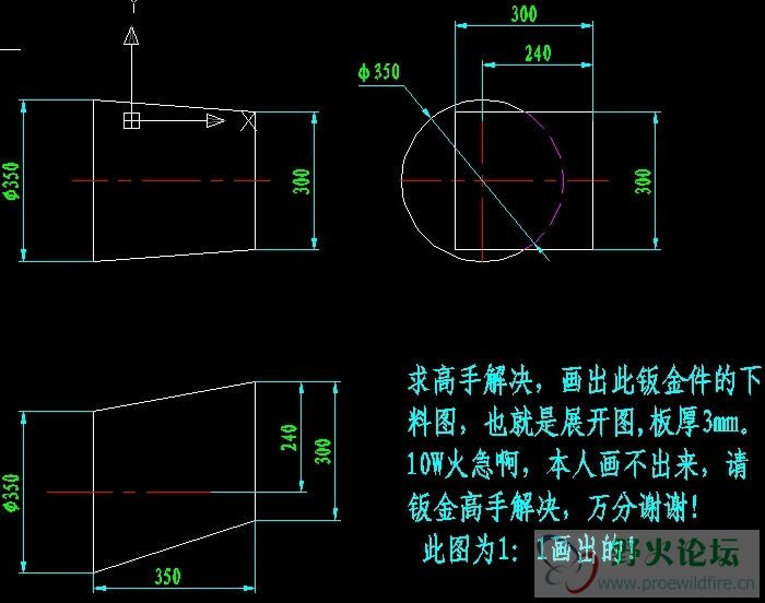

求高手解决,画出此钣金件的下料图,也就是展开图,板厚3mm。
10W火急啊,本人画不出来,请钣金高手解决,万分谢谢!
在线等啊~
画好请发我CAD图纸,谢谢,邮箱号码lsapzd@126.com
390
525
发表于 2010-5-12 16:18 | 显示全部楼层
天方地圆 啊
80
发表于 2010-5-12 16:45 | 显示全部楼层
你给的图片是什么?是这个钣金件未展开的三个视图吗?

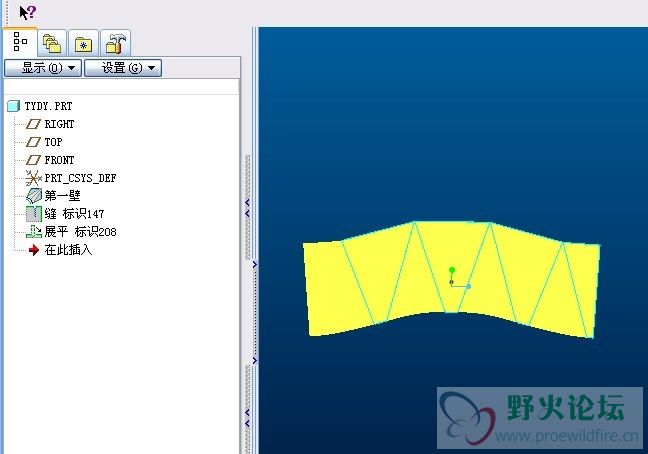

发表于 2010-5-12 17:16 | 显示全部楼层

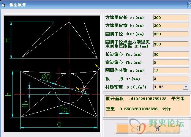

我帮你做了个近似的展开图!!
另外我使用计算程序跟你算了下
tydy.prt.rar
127.59 KB, 下载次数: 34
390
525
发表于 2010-5-12 17:32 | 显示全部楼层
通过pro分析的质量跟这个程序计算的很接近,
但是面积有点出入

 楼主| 发表于 2010-5-12 18:40 | 显示全部楼层
你这个钣金程序是什么啊,我需要一个,谢谢!
390
525
发表于 2010-5-13 17:25 | 显示全部楼层
原帖由 lsapzd 于 2010-5-12 18:40 发表
送给你吧!!
天方地园放样程序.rar
18.97 KB, 下载次数: 60
