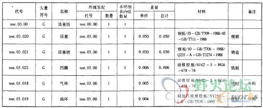

按照孤峰的方法,通过重复区域可以方便的提取组件中复用件的数量;根据菜单中“信息”—“参照查看器”可以查看零部件所属的装配。为了便于车间加工,需要在零件的工程图中标出加工数量和所属装配等信息,见下图:
   请问大虾们有什么妙招(自动生成且随模型更改自动更新),需要二次开发吗?

最近我在学bom表,这个可以提取出相同零件的个数,只要插入-表-然后画一个表,然后重复区域,添加,点表中的空格,简单,完成。再双击表中的空格,rpt-qty,其他的自己再设定,然后重复区域,更新表,属性,无多重记录,完成。然后可以把表保存为txt格式,用excel打开。讲的不是很清楚, 不知道还有其他的方法否。

现在我做了一个总的BOM表,把装配图中所有零件的数量都统计出来了。但是现在想在每个零件的工程图中标出这个件数(自动更新),所以导出为 *.txt 或 *.xsl 等就失去了相关性。
