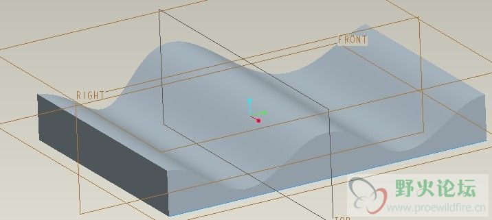

发表于 2010-5-11 21:42 | 显示全部楼层
你是想要下图的效果吗?是的话,你的公式写错了,应该写成sd5=a*cos(360*trajpar*b)+30,其中a和
b的值你自己定吧,a表示幅值,b表示周期,
