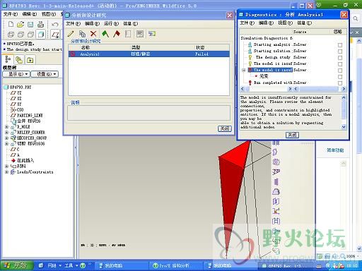

本人对一个机加工零件做受力分析。
非FEM模式。
但是最后运行的时候提示网格错误,不解!
后来把模型简化到最简单的方块才成功,但这样又失去了分析的意义,因为实际零件不是这个样子的。

楼主可以修改一下材料属性,或新建一材料,重新定义之,也许可以解决此问题

通过查看你的模型树,发现你没有给实体模型分配材料,记住:你只是定义而没有分配(!)给实体模型。
发表于 2010-9-20 18:02 | 显示全部楼层
楼主的问题也是我遇到的,不过还好我解决了,你可以先分配材料,如果不行你可以检查一下这个模型中有什么错误的,再者在网格控制中修改设置
