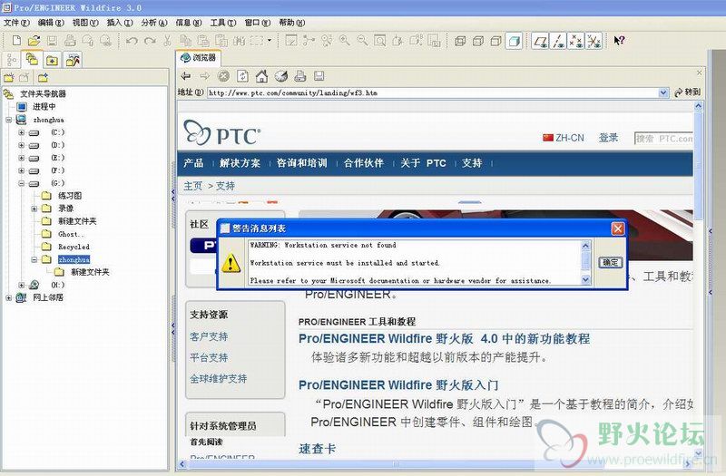

[求助] proe打开后出现一提示框是什么意思
发表于 2010-5-11 15:24 | 显示全部楼层 |阅读模式

 楼主| 发表于 2010-5-11 16:08 | 显示全部楼层
回复 3# luckylooker 的帖子
但点确定后,可以使用啊

发表于 2010-5-11 16:57 | 显示全部楼层
proe很讲网络性,包括他的许可证都是网卡关连着的,所以有一些服务要装上去,你的有可能没装微软的网络客户端那项服务产生的提示,你可以用记事本打开启动目录下的提示错误的文件,把一些英文的关键词在网上一搜,就知道是为什么了,如果是,很容易装上的,如果自己对操作系统不太熟,可以请身边的朋友帮一下
发表于 2010-5-11 17:01 | 显示全部楼层
还是不懂,但是已经改过来了!
427
584
发表于 2010-5-11 17:05 | 显示全部楼层
WANRING: Workstation service not found
以上英文大致翻译如下:
警告:没有发现工作站服务
工作站服务必须已经安装好并且启动
请向你的操作系统或者硬件提供商咨询
WARNING:Workstation service not found 错误解决方法 打开“控制面板”,“切换到经典视图”,“管理工具”,打开“服务”,然后找到名称为“Workstation” 的服务,双击,将启动类型设置为“自动”,然后点“启动”。应用,确定。 抄的
