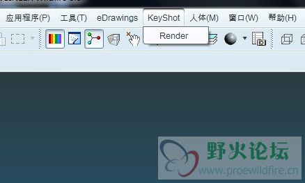

发表于 2010-5-11 15:26 | 显示全部楼层
你是挂到破衣里的还是单独装的,我挂上去从没出错,
单独的话好像默认格式不行。要换成stp格式才能导

发表于 2010-5-11 19:27 | 显示全部楼层
4.0  5.0都有。F000的,都能行!

发表于 2010-5-11 21:51 | 显示全部楼层
5.0和4.0的都可以 先开proe 打开零件 再打开外挂 点那个render就行

发表于 2010-5-11 23:17 | 显示全部楼层
原帖由 luckylooker 于 2010-5-11 22:20 发表
哎,谁能告诉我该怎么办啊
那你试试把文件保存为stp格式,再单独打开keyshot,再导进去试试!
