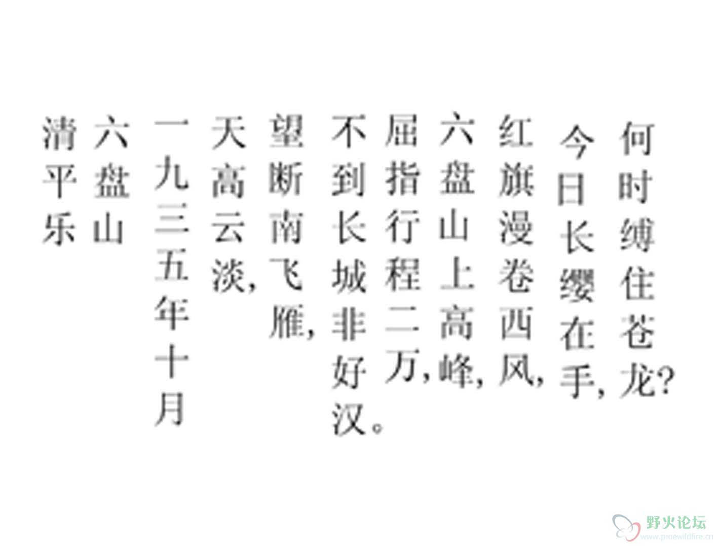

发表于 2010-5-11 11:28 | 显示全部楼层 |阅读模式
在PROE里,文字都是横着输入的,也有竖着输入,但那文字是倒的..如果说我想输入一首古诗,古人写的诗,竖的格式,好像在PROE里是输不进去的..大家发表下意见看,,让其它人也学学..8楼看你的了...

 楼主| 发表于 2010-5-11 11:42 | 显示全部楼层
忘记上传图片了..晕了.论坛里没设置有编辑贴的...第一次..请原谅..
诗文如下:
发了回复才知道可以编原贴..汗..

应该是可以的的,pro的文字依然牛啊,都可以做环形阵列,怎么会不能像你说的呢?

如果写出的文字是倒的 可以考虑变换一下草绘的视图方向 在草绘设置中

我使用参数做了一个,但是并不完美!!!
我想是完全可以做出这样的效果的!!
bm.prt.part1.rar
120 KB, 下载次数: 39
