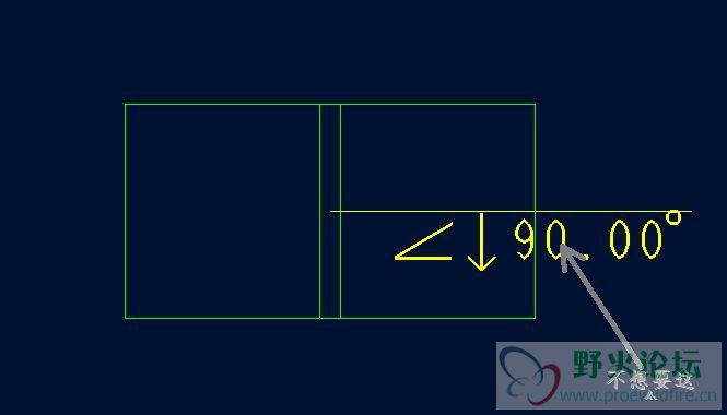

如图:

发表于 2010-5-11 12:42 | 显示全部楼层
拖动视图换个位子就行了   随便拖
发表于 2010-5-11 12:45 | 显示全部楼层
去了就完了

 楼主| 发表于 2010-5-11 13:00 | 显示全部楼层
原帖由 cq74 于 2010-5-11 12:45 发表
去了就完了
问题是他有时有很多个的,还有基准面也会出来的

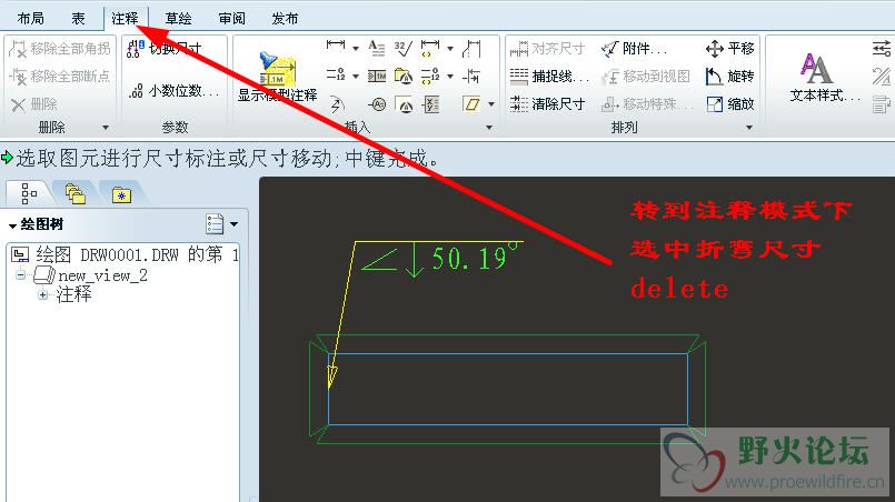

发表于 2010-5-11 13:41 | 显示全部楼层
我是的proe 5.0  可以这样操作!
发表于 2010-5-12 08:05 | 显示全部楼层
隐藏基准面就可以了
